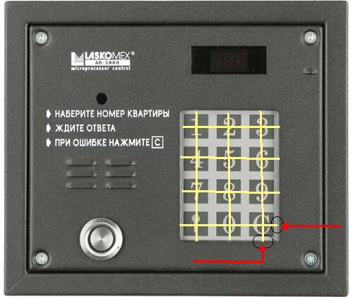

По сути. Если квартира отключена с панели - то при наборе номера квартиры высветится OFF
Если неправильно подсоединены провода к трубке, если обрыв линии в квартире или щитке - набор на вызывной панели будет всё равно производиться и как бы посылаться на трубку.
Если просто происходит сброс - тогда нужно сделать следующее.
Немного отступлю и расскажу как работает наборник. Кнопок нет, есть просто пластина с номерами, но не сенсорная. Принцип набора основан на перекрытии инфракрасных лучей. Если присмотреться, то по периметру наборной пластины увидите пластиковую рамку. А если включить на мобильнике фотоаппарат, то вы увидите и сами лучи в тёмное время суток.
Как правило при засорении нижней полки этой пластиковой рамки пылью, снегом, пыльцой - на панели появляется надпись Err, и достаточно протереть нижнюю полку что бы всё заработало. Надпись Err говорит о том, что два или более луча перекрыты, система переходит в аварийное состояние и каждые 45 секунд открывает дверь. Теперь представьте что засорены два луча: нижний правый и правый боковой нижний, - те что отвечают за букву "С" - сброс. Тогда вы набираете номер квартиры и система тут же его сбрасывает. Но в этом случае у всех жильцов должна быть  такая проблема.
Теперь - что вы можете сделать в этой ситуации.
1. Проверить исправность вашей трубки. Снять трубку, (переключатель должен стоять в крайнем правом положении на 1), поднести трубку к уху и нажать на кнопку открытия двери - должен быть щелчок или треск :) если вы уже успели "разбить" микропереключатель. Если нет щелчка, то - либо нарушена полярность подключения трубки, либо вышел из строя динамик.
2.На вызывной панели салфеткой!!!! смоченной в спирте прочистить рамку по периметру пластины, обращая особое внимание на небольшие углубления напротив середины цифр - именно там и бьют лучи. Особенно обратите внимание на "С"
3. Сменить номер на своей абонентской трубке - это сделать просто. Выкручиваете два винта на крышке основания. Справа увидите два ряда штырьков и цифры рядом 1-2-4-8-16-32-64-128. Путём установки перемычек выставлен номер вашей квартиры. Если установщики не ограничили диапазон вызываемых квартир на вызывной панели, то вы можете путём установки перемычек на своей абонентской трубке изменить номер на другой, желательно отличный от номеров вашего подъезда :) , иначе ..... сами понимаете что будет.
Ну и последнее что можно сделать. Отказаться от услуг фирмы. Задокументировать советом жильцов наличие и исправность оборудования. Написать отказ от их услуг, послав им по почте на их юридический адрес или вручив лично при следующей встрече. Сменить код доступа ( я расскажу как, но  не тут) к функциям домофона. Заново перепрограммировать ключи доступа, предварительно стерев память контроллера по ключам. При возникновении конфликта пригрозить обращением в суд и налоговую инспекцию ( деньги то взимались незаконно, шло сокрытие доходов). Для принятия такого решения достаточно 60% голосов жителей вашего подъезда.
Но будьте готовы сами менять доводчик на двери, восстанавливать повреждённые провода в щитках и квартирах, ремонтировать абонентские трубки.
Здравствуйте. Спасибо за ответ. Буду пробовать.... Но думаю нас просто отключили, раньше трубка работала и резко перестала. При наборе № квартиры идет просто сброс, кк если такой квартиры нет в подъезде. Думаю придется идти путем "конфликта", а так не хотелось... Документов никаких они нам не давали, даже приходников, был просто сбор налика по списку квартир......
Еще раз спасибо. С Наступающим, успехов...
жёлтые линии - это лучи, выделенные зоны - места где нужно прочистить
