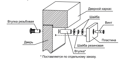

Добрый день! у меня проблема с электромагнитным замком. Все подключили, ток в норме, ответная планка без двери липнет, аж не оторвать, а когда крепим на решетку на дверь перестает липнуть вообще, что делать? Ослаблять болт пробовали не помогает, заранее спасибо
Добрый день! Проблема в недостаточно плотном контакте пластины с замком. Посмотрите внимательно на схему: между пластиной и поверхностью двери должна быть резиновая шайба, которая обеспечивает подвижность пластины. Пластина должна идеально прилегать к якорю. Если между пластиной и якорем замка образуется микроскопический зазор из-за перекоса, замок работать не будет.

с планкой справились, действительно был зазор, который невидно, огромное спасибо! Теперь осталось подключить кнопку

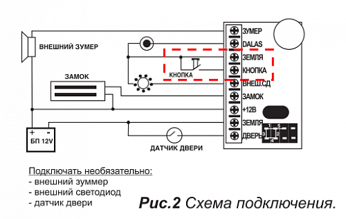

провод с трубки на какой контакт блока питания (на + или -) , с какого контакта блока питания на замок
Кнопка должна управлять контроллером, а контроллер замком. Электромагнитным замком с кнопки трубки не получится управлять — там нормально разомкнутые контакты, а для замка нужны нормально замкнутые плюс желателен таймер на открытие (в контроллере он есть).
а можно схему, пожалуйста, как соединить с контроллером
во всех схемах идет не через контроллер, вот и запутались
У контроллера есть контакты для подключения кнопки выхода — к ним и нужно подключить кнопку с трубки. Для Z-5R схема выглядит так:
Ура!!!!!!!!! Все работает! Огромное человеческое спасибо!!!! Без вас бы не справились!
