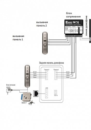

Имеется видеодомофон CTV-DP2700IP. Хотел бы узнать возможно ли такое подключение, и как будут срабатывать камеры на вызывных панелях (возможно ли просмотреть картинку с камеры нажав кнопку на мониторе).
Цитата
Кирилл Каушнян написал:
Добрый день, Кирилл! Такое подключение не возможно, так как монитор работает только с двумя вызывными панелями. Через блок сопряжения подключается подъездный домофон, либо второй блок вызова но без блока сопряжения.
