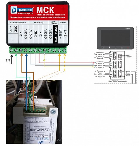

Своял свое виденье, посмотрите пожалуйста. Только не пойму где взять AUDIO.

Добрый день!
Группа контактов "Вызывная панель" используется для подключения дополнительного блока вызова, например около квартирной двери.
Видеосигнал от Цифрала должен подключаться к группе контактов "Доп. камера".

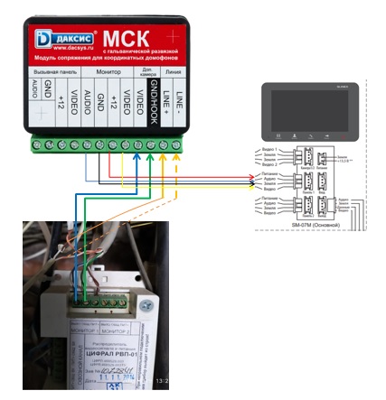

Спасибо что ответили!!!
т.е. вот таким образом:
