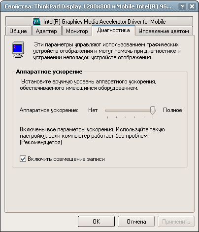

Часто интерфейс выводится HTML, а ActiveX выводит исключительно видео. Точно ActiveX стартует? Если стартует, но изображения нет, то на 90% проблема в аппаратной несовместимости. Проверьте драйвера видеокарты, покрутите настройки аппаратного ускорения видео.

Не у верен. А как проверить, стартует ли он. (Вроде как да, установка точно происходила). Тоже уже подумываю дрова на видео проверить. А как "покрутить" настройки апаратного ускорения?
Проверить, есть ли такой апплет можно в Эксплорере в меню "Сервис —> Надстройки —> Включение и отключение надстроек". Как понять, запущен ли он, я не знаю. Попробуйте отключить его и посмотреть, что изменится.  Настройки ускорения в панели управления винды "Экран —> Параметры —> Дополнительно".
