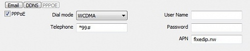

- то все просто - включите в настройках PPPoE, укажите точку доступа
и в телефонном приложении укажите свой IP и номер порта DVR для мобильных клиентов
