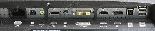

у меня вот такие выхода и входа в мониторе их можно использовать ? (DELL2413 монитор)
Юрий, да, можно использовать плату видеозахвата, например: Плата видеозахвата GEOVISION GV-800B-4
А если Вы хотите подключить камеру напрямую на монитор, то можно использовать Преобразователь аналогового сигнала в VGA LENKENG FLY7503W или Конвертер AV/VGA/YpbPr+Audio в HDMI LENKENG LKV353 соответственно на VGA или HDMI вход монитора.
Но запись естественно сделать будет не возможно.
